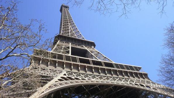

La torre Eiffel es una de las estructuras más impactantes que existen en el mundo, no solo a nivel estético, sino también estructural, sobre todo considerando su antigüedad. La mayoría de los 20 mil visitantes que recibe diariamente la ven desde abajo, pero aquéllos que deciden explorar su estructura interna son testigos de una experiencia totalmente distinta.
La torre Eiffel es una de las estructuras más impactantes que existen en el mundo, no solo a nivel estético, sino también estructural, sobre todo considerando su antigüedad. La mayoría de los 20 mil visitantes que recibe diariamente la ven desde abajo, pero aquéllos que deciden explorar su estructura interna son testigos de una experiencia totalmente distinta. Esta vista se hace aún más impresionante gracias a la presencia de ascensores que llevan a los visitantes a diferentes niveles en la torre, donde inclusive existe un restaurante.
