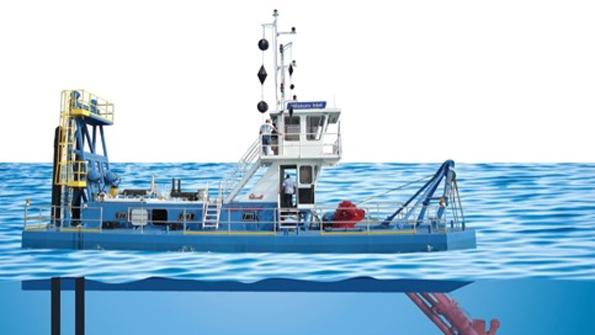

La figura muestra como desciende el brazo de la draga para remover material desde el fondo del agua

Winches hidráulicos controlan el posicionamiento del brazo de la draga y un motor hidráulico rota el cabezal de corte que remueve material desde el fondo.
Con el cabezal de corte en la proa de la embarcación, la sala de control dos pisos sobre la cubierta, y la sala de máquinas al otro lado y debajo de la misma, el proceso de ajuste fino de la válvula implica un sinnúmero de movimientos, subidas y bajadas por las escaleras para lograrlo. El capitán debe llevar un programador portátil y cables hacia la sala de máquinas, físicamente conectar el amplificador, efectuar los ajustes y salir nuevamente para operar los controles y evaluar los resultados. De principio a fin, el ajuste puede tomar horas para lograr un desempeño óptimo.
