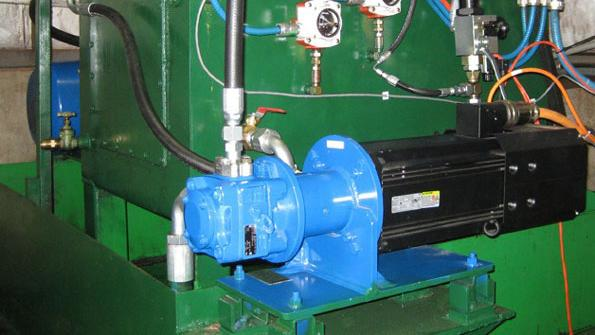

El reemplazo de un accionamiento con una bomba de desplazamiento fijo por un accionamiento de velocidad variable en una empresa maderera, reduce el consumo energético, ruido y calor – todo sin sacrificar la productividad.
Los especialistas de Bosch Rexroth determinaron que el utilizar una bomba de  caudal fijo accionada por un motor eléctrico de velocidad variable podría permitir un ahorro sustancial de energía sin afectar la velocidad, potencia o respuesta del sistema. Trail indicó que su equipo recomendó la utilización del sistema de accionamiento a velocidad variable Sytronix SvP7000 de Bosch Rexroth. El control inteligente IndraDrive reduce la velocidad de la bomba en tiempos muertos o cuando se opera a carga parcial para así entregar justamente el caudal requerido por el operador de la grua.
El IndraDrive controla la bomba en un rango de velocidades de 0 a 2,700 rpm, lo que genera caudales de hasta 60 lpm. El conjunto motor-bomba también cuenta con un sistema cerrado de control de presión hasta 100 bar y lo mantiene  con un margen de error de aproximadamente 0.3 bar.
La conversión fue exitosa desde el inicio. Al operar en modo de carga parcial, la unidad de potencia solo utiliza 2 kW, lo que representa un ahorro energético del 70%. Trail explicó que la conversión en sí fue relativamente sencilla. “Las funciones predeterminadas e interfaces abiertas para la comunicación de comandos simplifican la integración, incluso con sistemas preexistentes. No se requiere de programación extensa. Solo se requiere la asignación de parámetros para los reguladores definidos.”
