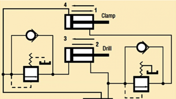

Figura 2: Válvulas de secuencia
Válvulas de secuencia – varios cilindros pueden ser conectados para moverse en secuencia en carreras de extensión o retorno. En el circuito mostrado en la Figura 2, una mordaza debe cerrar antes que el taladro baje. En la carrera de retorno, el taladro debe ser retirado de la pieza de trabajo antes de que abra la mordaza. Las válvulas de secuencia están acomodadas  de manera que una vez acumulada la presión cuando uno de los cilindros complete su carrera, entonces la válvula se abra para permitir el paso de aceite al otro cilndro.

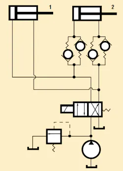

Figura 3: Válvulas antirretorno para generar contrapresión
Válvulas antirretorno de contrapresión – se puede generar una secuencia en los cilindros restringiendo el flujo a uno de ellos. Un método de hacerlo consiste en la utilización de válvulas antirretorno de contrapresión. Previenen el flujo hasta que una presión de ajuste es alcanzada. En el circuito de la Figura 3, el cilindro 1 se extiende y retrae antes del cilindro 2.Ricardo Solórzano se desempeña como Director General de EEM Technologies Corp., un proveedor de soluciones en Hidráulica, Neumática y Automatización Industrial para los mercados de Centro, Sur América y El Caribe. Lo puede contactar al:  +1(855)462-7633,[email protected], www.eemtechnologies.com.¿Necesita elementos filtrantes o acumuladores y vejigas? Visite la tienda virtual de EEM eShop, 24/7, amplio stock.
