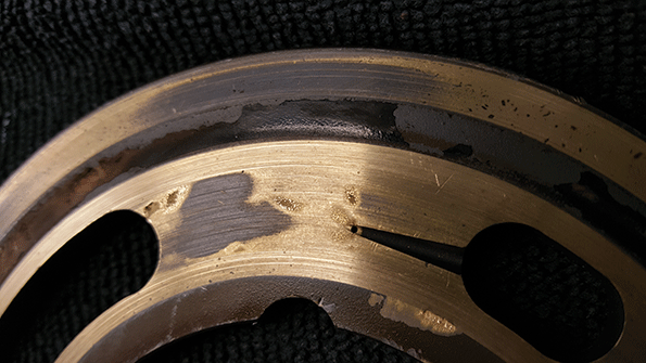

¿Qué da inicio a la cavitación?
Figura 2: Daños por cavitación en el plato de control de una bomba de pistones axiales. Note como empieza al final de la zona de transición y se propaga a través de la zona de alta presión.
Como se mencionó anteriormente, las causas principales de la cavitación en un sistema hidráulico son la configuración incorrecta de líneas de succión y el uso de filtros o mallas en ésta. Cuando configuramos una línea de succión, se debe hacer minimizando la caída de presión a la entrada de la bomba. La estrategia principal para lograr esto es de especificar mangueras lo más cortas posible y el menor número de conexiones a la entrada. A la hora de diseñar circuitos hidráulicos, los ingenieros generalmente se olvidan de considerar el largo de las mangueras requeridas para conectar la bomba a tanque. Mientras más largo es el camino que tiene que recorrer el fluido hidráulico, mayor será la caida de presion. Adicionalmente a esto, cada conector que utilizamos en una manguera le agrega pérdidas a la línea, aumentando así el riesgo de cavitación.

Figura 3: Esta imagen muestra el inicio del daño causado por cavitación en un plato de control de una bomba de pistones axiales.
​Ademas de disenar el tanque correctamente, la inclusión de los accesorios correctos es importante para asegurar la funcionabilidad. El filtro de respiradero es quizas el accesorio mas importante para mantener las condiciones ideales del fluido hidraulico en el tanque.
Cuando la bomba succiona fluido del tanque y una cantidad igual no reotrna al mismo, el nivel baja. Para regular la presión y evitar que se forme un vacío, se debe introducir aire al tanque para que ocupe el volumen adicional creado al removerse el fluido. Un filtro de respiradero desempeña esta funcion que ayuda a evitar la cavitacion.
