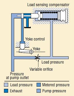

Load Sensing: El Siguiente Paso en la Tecnología de Control
Un regulador similar que tiene gran popularidad, es el de detección de carga o load sensing, a veces llamado de pareo de potencia, mostrado en la Figura 16. La válvula de fase única es casi idéntica a la del regulador de presión de una sola fase mostrado en la Figura 12, con la excepción que la cámara del resorte está conectada aguas debajo de un orificio variable, en vez que directo a tanque. La corredera de regulador de detección de carga alcanza el equilibrio cuando la caída de presión a través del orificio variable iguala a la presión de 300 psi de ajuste del resorte.
Cualquiera de las tres señales de detección de carga controlan a una bomba con éste regulador: sin carga, durante trabajo, y descargando presión. En el modo sin carga, la falta de presión de carga hace que la bomba produzca cero caudal a la presión del resorte o descargada. Cuando en posición de trabajo, la presión de carga hace que la bomba genere caudal en relación a una caída de presión predeterminada. Cuando el sistema alcanza la presión máxima, la bomba mantiene esta presión ajustando el caudal de salida.
Al igual que con la bomba con regulador de presión, ésta tiene una sección con regulación de presión, pero el mismo es modificado para recibir dos señales, no solo una. Al igual que con el anterior, éste recibe una señal que representa presión de descarga, pero también recibe una segunda que representa la presión de carga. Esta señal se origina de un segundo orificio ubicado aguas abajo del primero. Este orificio puede ser una válvula de control de flujo ubicada inmediatamente después de la salida de la bomba, la apertura de una válvula direccional, o simplemente una restricción en una tubería.
La comparación de las dos señales de presión en el regulador permite que la bomba detecte tanto carga como caudal, lo que reduce el consumo de energía aún más como se puede ver en la Figura 17. La salida de la bomba varía de acuerdo a la presión diferencial de los dos orificios. Al igual que la bomba con regulador de presión aumenta su descarga lo suficiente como para accionar al regulador, la presión de descarga de una bomba con éste regulador está generalmente entre 200-250 psi por encima de la presión de carga. Adicionalmente, una bomba con este regulador puede seguir los requerimientos de carga y caudal de una sola o múltiples funciones, relacionando la potencia con la máxima presión requerida. Esto permite la minimización del consumo de energía y genera el menor calor posible.
Control por Parte del Operador
Si el orificio variable es una válvula de control de flujo operada manualmente, el sistema puede operar en modo de detección de carga dirigido por un operador. A medida que éste abre la válvula, el flujo se incrementa proporcionalmente (una caída de presión fija a través de un orificio que constantemente aumenta su diámetro), a una presión levemente por encima de la presión de carga.
Como se sugiere en la Figura 17, la energía desechada es muy baja cuando se utiliza un regulador de detección de carga en una bomba variable. Como el control detecta la caída de presión y no la presión absoluta, se requiere la utilización de una válvula limitadora de presión en el sistema. Y aunque podemos decir que el problema se soluciona con la utilización de un compensador tipo detección de carga y regulación de presión, cabe destacar que se debe proteger el sistema con una válvula de presión externa de manera que los picos de presión resultado de la conmutación de válvulas direccionales, sea correctamente liberada.
