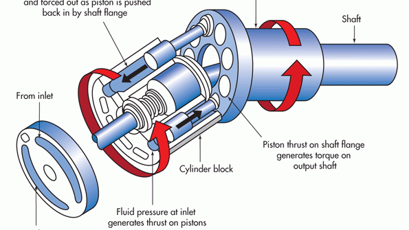

Figura 8: Motor de pistones axiales, eje inclinado
Los motores de pistones axiales de eje inclinado generan torque como resultado de una reacción a presión sobre pistones reciprocantes (Fig. 8). En este diseño, el barrilete y el eje se encuentran instalados a un ángulo entre si. La reacción es sobre la brida del eje.
La velocidad y torque cambia con variaciones en el ángulo, desde una velocidad mínima predeterminada a un desplazamiento máximo y torque a un ángulo de aproximadamente 30 grados, hasta una velocidad máxima a un desplazamiento mínima y torque a aproximadamente 7.5 grados. Están disponibles tanto en desplazamiento fijo como variable.
