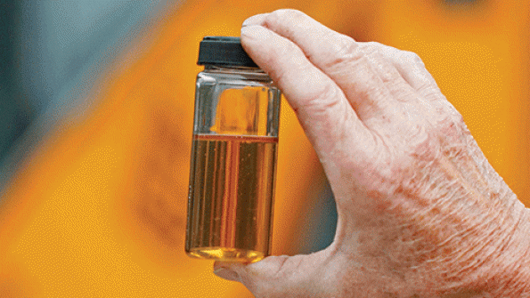

Figura 1: La mayoría de las partículas de contaminantes no pueden ser vistas a simple vista, por lo que la implementación de sistemas de monitoreo de contaminación es esencial para mantener un sistema con una alta confiabilidad

Luego de definir esos niveles, la única manera de medir el éxito es monitoreando las condiciones del fluido sistemáticamente. Por lo general, muestras de aceite son enviadas a un laboratorio para ser analizadas, lo que no es siempre fácil de hacer con equipo móvil. Por suerte, varios fabricantes como Hydac, Bosch Rexroth e Eaton, ofrecen soluciones de filtración tanto en maletines como de monitoreo constante, que pueden ser utilizadas para cumplir este fin (para mayor información les dejamos el siguiente enlace).
Las fuentes de contaminación en sistemas móviles son tan variadas que se podrían escribir varios artículos al respecto, pero el punto clave es el siguiente: nunca asuma que el fluido que entra al sistema está limpio a menos que sea filtrado cuando se ingrese al reservorio. Los filtros de cartucho son una de las herramientas de mayor valor relativo disponibles para el mantenimiento de un sistema hidráulico y se pagará por sí mismo varias veces al extender la vida útil de componentes de alto costo.
