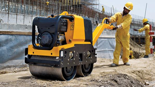

Las transmisiones hidrostáticas (TH´s), cuentan con un número de características que las hacen la opción óptima para varias aplicaciones.
Figura 1 – Las transmisiones hidrostáticas entregan gran potencia en empaque pequeño y permiten un control versátil de la máquina. El compactador que se muestra en la foto utiliza un sistema dual: uno para rotar el tambor y otro para accionar el excéntrico, el cual aumenta la fuerza de compactación por 22 kN en adición al peso de la máquina.
