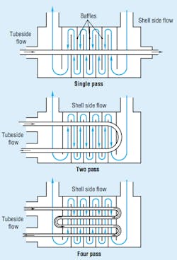

Configuraciones de Tubos de Paso
Los intercambiadores de calor están disponibles de 1, 2, y 4 pasos, como se muestra en la Figura 1.  Los múltiples pasos resultan como consecuencia de sombreros que se unen a barras segmentadas en las láminas para forzar el medio de enfriamiento (agua) solo a través de una fracción de los tubos. Esto causa que el agua fluya una, dos, o cuatro veces la longitud del intercambiador de calor antes de salir.
La ecuación indicada anteriormente aplica tanto a intercambiadores de placa y tubo, pero varios factores se expanden y complican la ecuación básica, los cuales no serán abordados en este artículo. Algunas reglas básicas aún aplican: la mayor área A, y el mayor caudal Q.  Esto tiene lógica ya que con un coeficiente de transferencia de calor dado, intercambiadores más grandes por ende tienen una capacidad de transferencia más alta. El patrón de flujo a través del intercambiador puede influir considerablemente la tasa de remoción de calor.

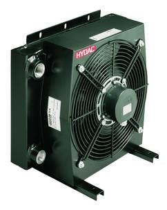

Enfriamiento por Aire
Figura 3: Intercambiador aire - aceite.
Cuando se tiene la opción de remover el calor a través del aire circundante, se utiliza un intercambiador como el mostrado en la Figura 3. A pesar de que irradia calor hasta un punto, también se le conoce como radiador en vez de convector. El mismo remueve calor por convección y se rige bajo la misma ecuación de calor indicada anteriormente para calcular su comportamiento.
El aceite caliente pasa a través de los tubos y turbulantes ayudan a romper con el flujo laminar para así promover una transferencia de calor eficiente desde el fluido hacia las paredes del tubo. El metal utilizado en la fabricación de este tiene una alta conductividad térmica.
El aire estancado alrededor del tubo representa un problema al querer aumentar la transferencia de calor. El aire es un mal conductor y tiene una resistividad térmica relativamente alta, lo cual limita la transferencia de calor. También depende por supuesto de si el flujo es laminar o turbulento.
Al igual que con los intercambiadores de tubo, el aumentar el área efectiva de transferencia de calor, aumenta la capacidad del intercambiador. Aletas físicamente pegadas al tubo, aumentan el área de superficie y ayudan a romper con el flujo laminar del aire.
Algunas consideraciones para determinar el tipo de configuración de intercambiadores de calor son:
  • Tubos ovales promueven el flujo turbulento a flujos menores que los redondos,
  • Los tubos redondos permiten flujos más altos y menores caídas de presión que los ovales,
  • Los materiales generalmente utilizados son: bronce, aluminio, o acero. La decisión depende de las necesidades estructurales, o al ambiente de servicio,
  • Las aletas varían en cuanto a la capacidad de transferencia de calor y la facilidad de limpieza.

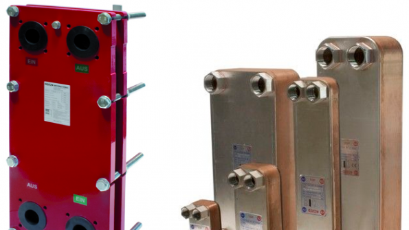

Figura 4: Intercambiadores de placa
Otro diseño reciente es el intercambiador de placa, como el mostrado en la Figura 4. La superficie de transferencia de calor consiste en una serie de placas de acero inoxidable, cada una estampada con un patrón corrugado que es diseñado con una combinación de factores: alta resistencia, eficiencia, y resistencia al ensuciamiento. El número y diseño de las placas varía de acuerdo a la capacidad de transferencia deseada. Las placas se unen con láminas finas de cobre o níquel entre sí. El arreglo es entonces fundido en un horno al vacío que permite un sellado total. Conexiones de entrada y salida están disponibles en un número de configuraciones variadas.
Los intercambiadores de placa son compactos, resistentes, y permiten una alta capacidad de transferencia de calor. Su superficie de transferencia se concentra en un volumen muy pequeño. El corrugado en las placas induce el flujo turbulento y reduce el ensuciamiento. Un intercambiador de calor de placas contiene aproximadamente 1/8 del volumen líquido de uno de tubos comparable.
Generalmente los fluidos fríos y calientes pasan solo una vez por este intercambiador. Los de entrada son dirigidos a través de canales paralelos alternos, creaos por las placas apiladas. El paso individual implica que el camino de flujo es tan largo como sea de alto el intercambiador. Este corto camino reduce la caída de presión que causa la turbulencia.
Los mismos principios de transferencia definen el desempeño de los intercambiadores de placas. Su construcción en acero inoxidable permite flujos de hasta 20 pies por segundo, lo que, junto con el flujo turbulento, permite tasas de transferencia de calor de hasta 3 a 5 veces aquéllas de los intercambiadores de tubo. Lo alto de la tasa de transferencia implica que menos área es requerida para una capacidad específica. Pruebas muestran que el diseño de las placas puede manejar partículas  de hasta 0.040 pulgadas si taparse. Se debe utilizar una malla de retención si existe la posibilidad de que hayan partículas de un tamaño mayor. Debido a su construcción, estos intercambiadores deben ser limpiados químicamente.
