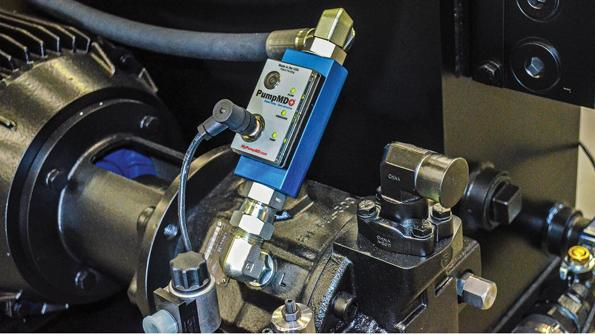

El sistema PumpMD utilizado para monitorear las condiciones del aceite en bombas de pistones axiales, permite conectividad por Wi-Fi para ser utilizado junto con la aplicación móvil de IoT (Internet of Things). Varios fabricantes ofrecen bombas de pistones axiales en las que las características dimensionales y de desempeño varían. Debido a esto, el PumpMD es configurado de acuerdo a las especificaciones del cliente.
La última versión del PumpMD permite la conectividad a WiFi para así utilizarlo con la aplicación móvil, lo que le permite al usuario ver el estado actual o data histórica de una o más bombas, incluyendo el rango de eficiencia, tendencias y niveles de alarma. La aplicación puede además ser usada con otros dispositivos IoT, de manera que el equipo en planta o campo pueda ser monitoreado y controlado en conjunto.
Causas y Acción
Luego que una bomba de pistones axiales es puesta en servicio, los pistones se van desgastando con el pasar del tiempo, lo que incrementa el flujo de drenaje o fuga interna. Las cabezas de los pistones se desgastan de acuerdo al nivel de contaminación del aceite que es bombeado. A medida que aumenta el desgaste, aumenta el volumen de aceite que pasa a la carcasa, lo que hace que aumente la temperatura y presión en la misma (contrapresión causada por el incremento del flujo a través del pórtico de drenaje).
El dispositivo PumpMD monitorea el flujo de drenaje, temperatura y presión de unidades de pistones axiales. Su capacidad de conexión vía WiFi e IoT le permiten transmitir información a la aplicación móvil para monitoreo, diagnóstico y control de funciones vitales.
Una presión de drenaje alta podría afectar el balance de los pistones y causar fugas a través de la estopera o sello del eje. El sistema monitorea el flujo, temperatura y presión con indicadores de tipo LED que cambian de verde a rojo si cualquiera de los parámetros exceden los valores predeterminados.
