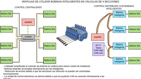

La arquitectura de control centralizada es aquélla en la que el cableado se hace hacia un micro controlador centralizado y en la que todas las operaciones reportan al mismo. Esta ha resultado ser efectiva y útil y ha dominado los sistemas de control por años. (ver figura).
Configuraciones de cableado en control centralizado vs. distribuido
La caída en el costo de producción del silicón ha generado un incremento en la oferta, lo que ha impulsado su adopción en un rango amplio de industrias. Los dispositivos móviles representan un indicador del lado del consumidor sobre los cambios que ocurren en todo tipo de industrias. A medida que la tecnología se reduce en costo, su adopción es impulsada, lo que a su vez hace que aumenten las aplicaciones de la misma en gran medida.
El control distribuido utilizando válvulas más avanzadas se aprovechan de la adopción de tecnologías inteligentes, permitiendo que los controles se ubiquen más cerca de los actuadores.

Una aplicación sencilla es perfecta para control centralizado. Cuando se tiene por ejemplo una sola operación, se estima que no sobrecargará al controlador central. Las distancias físicas puede que sean cortas y el ancho de banda de la comunicación no es de preocupación en este tipo de aplicaciones.
Una compleja, sin embargo, que funcione a velocidades altas y con muchos comandos y operaciones simultáneas, podrían afectar las prioridades del controlador y afectar el tiempo de respuesta del mismo. Estas aplicaciones por lo general también requieren de mucha retroalimentación que resulta en una alta productividad y un control preciso. Y a pesar de que sistemas que intercambian data en tiempo real entre subsistemas puedan ser buenos candidatos para utilizar un controlador centralizado, no todas las aplicaciones son iguales:
  • Aplicaciones en las que se requiera de un control asíncrono puede trabajar bien con uno distribuido, por ejemplo: loops de retroalimentación que requieran de una frecuencia de muestreo más alta que otros. Cuando se requieren diferentes tareas a intervalos distintos, el control distribuido puede ser la solución.
  • Subsistemas que tengan una interacción limitada con el sistema de nivel superior, como cuando por ejemplo se efectúa el control a circuito cerrado de la corredera de una válvula o un basculante de bomba, estos pueden ser buenos candidatos para un control distribuido.

  • El colocar el sistema integrado más cerca del punto de operación / actuador mejora los tiempos de respuesta. No se requiere de un controlador central procesando operaciones menores porque el sistema integrado lo hace.
  • El colocar el sistema integrado cerca del punto e operación también reduce los costos de fabricación y servicio debido a que se requiere menos cableado para permitir la comunicación con el controlador central.

Los costos de fabricación y servicio se pueden reducir con control distribuido,. Las señales de control pasan por CAN bus en vez de utilizar cableado dedicado. El ahorro es en costo de material y ensamblaje. El diagnóstico de problemas se facilita con este tipo de sistemas. Otros beneficios incluyen un aumento en el tiempo productivo y un incremento en la productividad y seguridad de la máquina.
