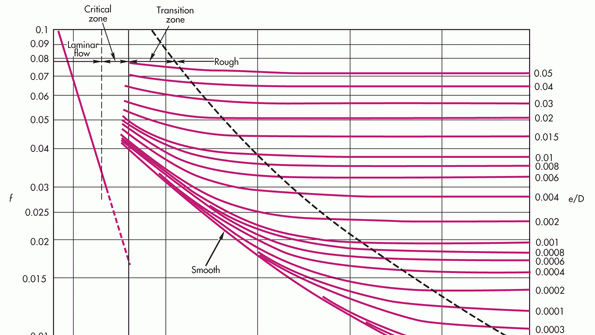

Figura 2: Diagrama Moody modificado que muestra la relación entre el factor de fricción f, el número de Reynolds NR y la rugosidad de la superficie e.
A medida que aumenta el número de Reynolds, las condiciones de flujo pasan de laminar, por transición y a turbulento. Una vez que excede 3,000, la resistencia al flujo es una combinación de los efectos de turbulencia y del frenado por viscosidad en las paredes del conductor (la región donde ocurre esto es conocida como la subcapa viscosa). Existe una zona de transición entre el rango de flujo turbulento donde la resistencia al flujo pasa de ser mayormente influenciada por los efectos de turbulencia, a serlo por la rugosidad en la pared interna del conductor.
Esto se muestra en el diagrama de Moody en la Figura 2, el cual demuestra la relación entre el número de Reynolds, el factor de fricción, y la rugosidad de la pared interna del conductor de manera gráfica. La resistencia al flujo solo se ve afectada por la rugosidad cuando el número de Reynolds excede 4,000. Por lo tanto, la mayor parte de la resistencia es creada por efectos de turbulencia hasta que se llega a este punto.

Para tubería laminada en frío, la rugosidad promedio de la superficie, e , es de 0.000005 pies. Si el conductor es el mismo de 1 pulgada con un espesor de pared de 0.049 pulgadas, la razón entre el espesor de pared  y el diámetro e/D será de 0.000067. El diagrama de Moody indica que el número de Reynolds deberá ser por lo menos 25,000 para que la superficie interna exponga su resistencia al flujo. Para asegurarnos que las paredes internas se limpien, el número de Reynolds deberá ser mayor a 25,000. Para que el flujo esté completamente en la zona crítica de turbulencia, el número de Reynolds debe ser superior a 3.25 x 107. Utilizando 1.288 x 10-4 pies cuadrados / Segundo (la misma viscosidad cinemática del primer ejemplo), un número de Reynolds de 25,000 corresponde a una velocidad del fluido de 42.8 pies por segundo, o un caudal de 85 gpm – aún fácilmente alcanzable con bombas hidráulicas convencionales.
