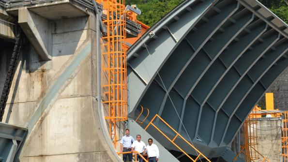

Construida entre 1958 y 1966, la represa de 138 metros, oficialmente llamada la represa Nezahualcóyotl, retiene a un lago con más de 10 millones de metros cúbicos de agua y una superficie de 110 km cuadrados. La misma protege a las tierras bajas del Estado Federal de Tabasco contra inundaciones y también contiene seis turbinas que generan potencia para la región.
La Comisión Federal de Electricidad (CFE) opera la represa e invierte regularmente en su seguridad y en la operatividad del equipo técnico. El año pasado, la Comisión decidió modernizar tres de las siete compuertas, las cuales regulan el nivel de agua del reservorio. Cada compuerta tenía un motor eléctrico accionando dos ruedas con piñón a través de un eje. El motor levantaba las compuertas de 170 toneladas utilizando cadenas a cada lado desde que la represa entró en operación en los 60.
Martín Gómez, gerente de proyecto en Bosch Rexroth México, recuerda la invitación de la CFE para participar en la licitación de este proyecto: “inicialmente propusimos una solución con cilindros de carrera larga accionando las compuertas.” El equipo ya había utilizado este tipo de accionamientos en construcciones nuevas muchas veces – como por ejemplo en la represa La Yesca, también en México. Sin embargo, la estructura de concreto de la represa de Malpaso resultó inapropiada.
Sin refuerzo, la pared no soportaba la fuerza de los cilindros. Y el cambiar la estructura hubiese resultado un proceso largo y complejo. “Por eso desarrollamos una solución utilizando el sistema de cadenas existente” explica Gómez, “pero con todas las ventajas de la hidráulica.” Schuhmann agrega: “en construcciones de acero para ingeniería hidráulica, el factor más importante es la seguridad. Cuando podemos mostrar que sistemas hidráulicos similares ya estaban siendo utilizados en otras represas con éxito, nos ganamos el contrato.”
Seguridad Primero
La solución de Malpaso consiste en una unidad de potencia hidráulica permanentemente instalada en cada compuerta. Cada unidad acciona dos motores Hägglunds , que son motores de pistones radiales de alto torque y baja velocidad. Estos motores de la línea de Bosch Rexroth, reemplazan al accionamiento mecánico y accionan las ruedas dentadas de las cadenas directamente. Gómez explica, “el sistema hidráulico cuenta con protección natural de sobrecarga. Por ejemplo, si un tronco se queda atascado en la compuerta y la carga de la cadena excede el máximo calculado, la válvula de alivio disipa la carga para evitar daños al accionamiento. Este escenario causaría un daño en un accionamiento mecánico. Nuestra solución hidráulica claramente presenta una ventaja en seguridad.”
Como una medida de seguridad adicional,  los ingenieros de Bosch Rexroth montaron un freno de disco accionado por un resorte y de liberación por presión en cada motor. Este freno permite la operación del sistema siempre y cuando esté presurizado. Si la presión cae por cualquier razón, el mismo cierra automáticamente con suficiente fuerza para aguantar las compuertas. Esto asegura que se mantenga el control de las compuertas incluso en casos de falla eléctrica.
