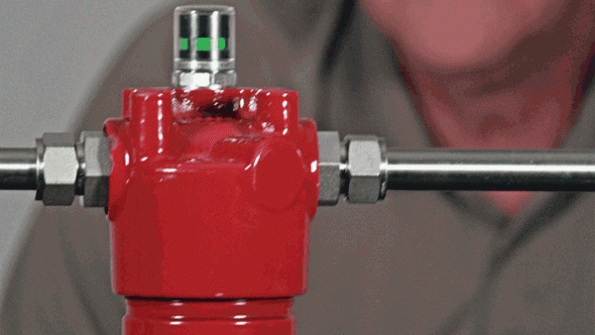

Los indicadores de contaminación son dispositivos de advertencia que indican ya sea de manera visual o electrónica, que un elemento filtrante está copado de contaminantes y que debe ser reemplazado o limpiado. Estos se activan cuando la caída de presión a través del filtro excede un nivel predeterminado. En filtros que incorporan válvulas de bypass, el fluido contaminado pasará a través de la misma si el operador no le presta atención a la advertencia del indicador en un tiempo prudencial.

El indicador está configurado de manera de advertir mucho antes de que el elemento filtrante se tape por completo – generalmente unos 15 psid (1 bar) por debajo de la presión de bypass. Esto le da al operador suficiente tiempo para tomar acciones correctivas. La indicación puede ser una señal visual en el filtro (botón que sobresale, luz, etc.). En las aplicaciones más críticas, la señal del indicador puede ser utilizada para apagar el sistema, lo que obligará a tomar acciones de inmediato.

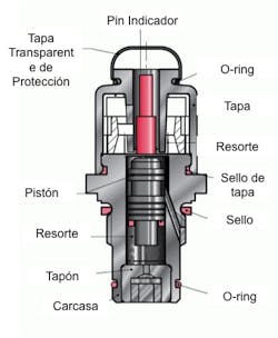

Figura 2: Corte que muestra los componentes principales de un indicador diferencial tipo 1
Los filtros pueden ser pedidos con o sin indicadores. Cuando sea especificada la necesidad de uno, los ofrecidos por Hydac incluyen una letra en el código, como B, C o D. Los de tipo B o BM (visuales), sirven para sistemas en lo que una advertencia local es suficiente. Para generar una señal remota conectada a una luz, panel de control, o PLC, un interruptor de presión electrónico debe ser especificado. Existen varios tipos disponibles de acuerdo a la compatibilidad que se requiera (rango de señal eléctrica, contactos y conexiones). El indicador tipo D viene con un interruptor incorporado y una luz permitiendo así tanto una señal local como remota para el monitoreo.

A medida que la presión diferencial a través de un filtro aumenta, un conjunto pistón-imán es accionado hacia abajo contra un resorte hasta que la fuerza de atracción entre el imán y el pin indicador (tipo 1), o un interruptor con accionamiento de palanca (tipo 2) se reduce suficientemente como para permitir que el indicador se active. En un indicador visual (tipo 1), la activación resulta en el levantamiento del pin, mostrando una indicación visual de que se le debe hacer servicio al filtro. En un indicador electrónico (tipo 2), la activación hace que un interruptor se conecte o desconecte, lo que permite una indicación remota que advierte sobre la necesidad de efectuar servicio. Cuando el diferencial de presión cae por debajo de la presión de activación por cualquier razón (reemplazo del elemento filtrante, calentamiento del aceite, etc.), el conjunto pistón / imán regresa a su posición original.
Con un indicador visual, el pin podría responder de dos maneras: con un indicador con reseteo manual, éste se mantiene extendido, incluso luego que el sistema se apaga y debe ser físicamente empujado a su posición original para resetearlo. Con reseteo automático, el pin vuelve a su posición original junto con el pistón. Con indicadores electrónicos , el circuito es automáticamente reestablecido  a su posición original, ya sea normalmente abierto o cerrado, una vez que la presión diferencial caiga por debajo del punto de activación.
